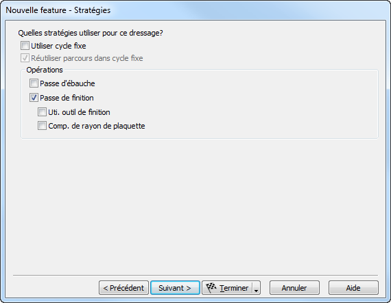

Page Nouvelle feature - Stratégies (dressage)
Utilisez la page Nouvelle feature - Stratégies de l'assistant de nouvelle feature pour spécifier la stratégie d'usinage pour la feature.
Après avoir créé la feature, vous pouvez éditer ces options dans l'onglet Stratégie de la boite de dialogue des propriétés de la feature.
Sous l'axe — Activez cette option pour faire travailler l'outil sur le côté X négatif de l'axe de broche.
Utiliser cycle fixe
Réutiliser parcours dans cycle fixe — Lié à Utiliser cycle fixe. Activez cette option pour extraire la courbe dans le code CN une seule fois, puis la référencer dans les cycles fixes d'ébauche et de finition. Cette option est activée par défaut.
Passe d'ébauche — Activez cette option pour ajouter une opération d'ébauche à la feature.
Passe de finition — Activez cette option pour ajouter une opération de finition à la feature. Quand cette option est désélectionnée, la passe d'ébauche est quand même usinée comme si la passe de finition était inclue. La surépaisseur de finition est laissée sur la passe d'ébauche et la surépaisseur de finition de fond est laissée sur la passe d'ébauche quand la finition de fond est sélectionné, même si la case à cocher est indisponible.
Utiliser outil de finition
Compensation de rayon de plaquette
