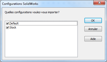

Les configurations de SolidWorks sont également prises en charge. S'il y a plusieurs configurations, la boite de dialogue Configurations de SolidWorks s'affiche. Sélectionnez quelle configuration vous voulez importer et cliquez sur OK.
