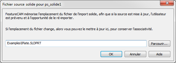

Boite de dialogue Fichier source solide
FeatureCAM se souvient de l'emplacement du fichier à partir duquel un fichier SolidWorks est importé. Si le fichier de source du solide .sldprt est renommé ou déplacé, vous pouvez définir le nouveau nom et/ou l'emplacement ici pour conserver l'associativité.
  1. Cliquez avec le bouton droit sur le nom du modèle du solide dans l'arbre de construction et sélectionnez Fichier source solide dans le menu contextuel : La boite de dialogue Fichier source solide s'affiche :
  2. Cliquez sur le bouton Parcourir pour trouver le fichier source.
    Si l'associativité est maintenue, FeatureCAM affiche un avertissement quand le fichier source est mis à jour, pour demander si vous aussi vous voulez mettre à jour le fichier .fm.
