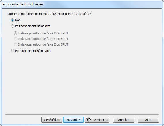

Positionnement multi-axes
Vous pouvez utiliser la page Positionnement multi-axes de l'assistant de brut pour spécifier si vous créez la pièce avec un indexage du 4ème axe ou un positionnement du 5ème axe.
Pour compléter cette page :
  1. Si vous n'utilisez pas le fraisage 4ème ou 5ème axe, sélectionnez Non et cliquez sur Suivant.
    La page Repère - Définition s'affiche.
  2. Si vous utilisez le positionnement multi-axes :
    • Si vous utilisez un positionnement 4ème axe ou un enroulement 4ème axe, sélectionnez Positionnement 4ème axe, puis sélectionnez l'axe d'indexage. Voir Indexage ou Enroulement de 4ème axe pour de plus amples informations.
    • Si vous utilisez un positionnement 5ème axe, sélectionner Positionnement 5ème axe. Voir Positionnement 5 axes pour de plus amples informations.
  3. Cliquez sur Suivant.
    La page Options multi-axes s'affiche.
