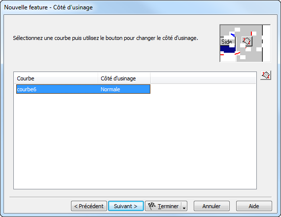

Pour quelques features depuis une courbe, vous devez spécifier le côté d'usinage. Vous faites ceci sur la page Nouvelle feature - Côté d'usinage de l'assistant.
Pour compléter cette page :
  1. Examinez le côté d'usinage par défaut pour chaque courbe dans le tableau en le sélectionnant et en regardant la flèche bleue dans la fenêtre graphique, par exemple :
  2. Si vous êtes satisfait du côté d'usinage, cliquez sur Suivant pour ouvrir la page Nouvelle feature - Emplacement.
  3. Si vous voulez changer le côté d'usinage d'une courbe, sélectionnez cette courbe dans le tableau et cliquez sur le bouton Changer le côté d'usinage .
    La flèche dans la fenêtre graphique change de côté et le tableau met à jour le côté d'usinage de Normal à Inversé pour la courbe sélectionnée.
  4. Cliquez sur Suivant pour ouvrir la page Nouvelle feature - Emplacement.
