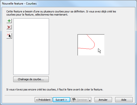

Page Nouvelle feature - Courbes
Si vous créez une feature depuis une courbe, la page suivante de l'assistant est la page Nouvelle feature - Courbes. Cette page vous sert à spécifier la courbe qui impose la forme de la feature. Cette page est la même pour toutes les features de type Depuis courbe.
Pour compléter cette page :
  1. Si vous avez toujours besoin de chaîner la géométrie en courbe, cliquez sur le bouton Chaînage de courbe et chaînez la courbe.
  2. Sélectionner la courbe dans la fenêtre graphique. N'importe quelle courbe qui a été sélectionnée avant l'ouverture de l'assistant est déjà listée.
  3. Cliquez sur Ajouter pour ajouter les courbes sélectionnées à la liste. Dans la fenêtre graphique, les courbes ajoutées change pour la couleur de surbrillance (vert par défaut).
  4. Pour enlever une courbe de la liste, sélectionnez la courbe dans la fenêtre graphique ou dans la liste et cliquez sur Effacer . Pour sélectionner une gamme de nom depuis la liste, sélectionnez le nom du dessus puis maintenir la touche Maj et sélectionnez le nom du bas.
  5. Pour sélectionner les courbes une par une, cliquez sur Choisir courbe , puis sélectionnez la géométrie ou la courbe dans la fenêtre graphique. Répétez cette procédure pour sélectionner chaque courbe.
  6. Quand vous avez sélectionné les courbes requises pour définir la feature, cliquez sur Suivant pour ouvrir la page Nouvelle feature - Emplacement.
