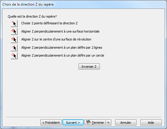

Si vous sélectionnez Aligner sur géométrie pièce sur la page Origine de programme pièce de l'assistant de Brut, la page Choix de la direction Z du repère s'affiche :
Cliquez sur un des boutons pour spécifier la direction Z du repère en utilisant la méthode listée.

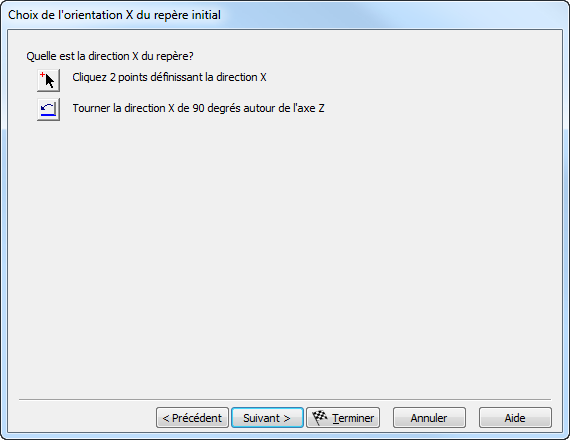

Cliquez sur Suivant et la page Choix de l'orientation X du repère initial s'affiche.
Cliquez sur un des boutons pour spécifier la direction X du repère en utilisant un des méthodes listées.

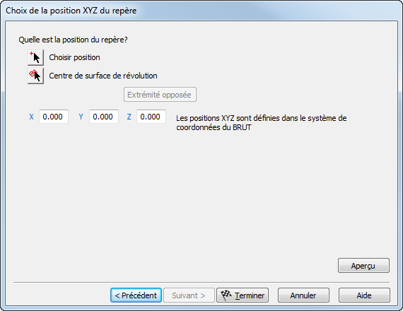

Cliquez sur Suivant et la page Choix de la position XYZ du repère s'affiche :
Si vous utilisez le centre d'une surface de révolution, vous pouvez cliquer sur Extrémité opposée pour créer le repère à l'autre extrémité du cylindre.
Cliquez sur Terminer.
