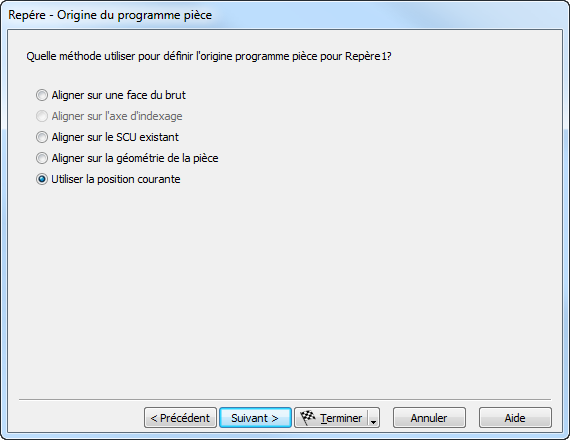

Vous pouvez utiliser la page Origine du programme pièce de l'assistant pour sélectionner une méthode de spécification de l'origine du programme pièce. Ceci est l'origine du système de coordonnées pour le programme CN.
Pour compléter cette page, sélectionnez une des options et cliquez sur Suivant.
- Aligner sur une face du brut — Sélectionnez cette option si vous voulez aligner le repère avec le centre ou avec un coin d'une des face du brut, ou pour choisir explicitement une position.
- Aligner sur l'axe d'indexage — Sélectionnez cette option pour aligner le repère avec l'axe d'indexage. (Cette option est disponible uniquement pour le tournage/fraisage ou pour une pièce à 4ème-axe indexé.)
- Aligner sur le SCU existant — Sélectionnez cette option si vous voulez aligner le repère avec un système de coordonnées utilisateur créé précédemment.
- Aligner sur la géométrie de la pièce — Sélectionnez cette option si vous voulez aligner le repère par rapport à la géométrie de la pièce.
- Utiliser la position courante — Sélectionnez cette option si vous voulez laisser le repère à sa position actuelle. Cliquez sur Suivant pour ouvrir la page Repère - Informations de simulation, ou cliquez sur Terminer.
