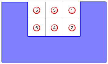

Une gorge peut être usinée en deux styles différents. Les régions sur la figure suivante sont utilisées pour montrer les différences.
Largeur d'abord - les régions sont usinées dans l'ordre :
Profondeur d'abord - les régions sont usinées dans l'ordre :
Si Profondeur d'abord et Plongée au centre d'abord sont activés, alors la gorge est usinée dans l'ordre :
. Si la gorge avait été plus large, les coupes suivantes auraient alterné d'un côté à l'autre de la gorge jusqu'à ce que la gorge entière ait été usinée.
