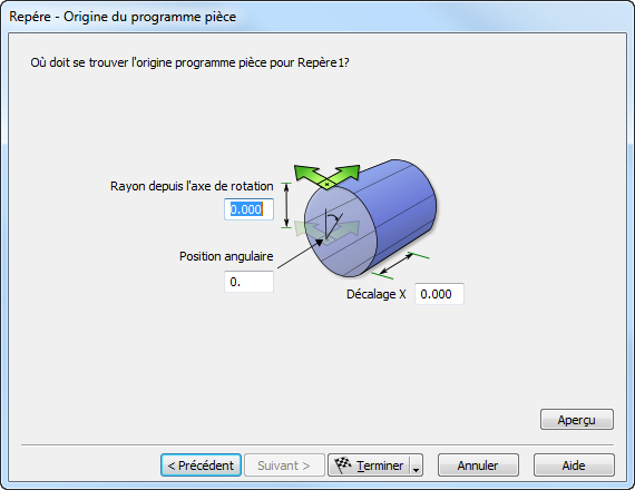

Aligner sur l'axe d'indexage
La page Origine du programme pièce de l'assistant de brut pour Aligner sur l'axe d’indexage vous permet de spécifier l'origine du brut pour un tournage/fraisage ou un pièce indexée sur le 4ème axe.
Pour compléter cette page :
  1. Si vous voulez translater l'origine des axes, entrez Rayon depuis axe de rotation.
  2. Si vous voulez faire pivoter le système de coordonnées autour de l'axe de brut, entrez une position angulaire.
  3. Entrez un décalage X si vous voulez translater le système de coordonnées le long de l'axe X.
  4. Cliquez sur Terminer.
