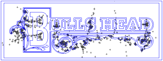

Cette pièce d'exemple comporte une géométrie constituée de lignes et de cercles distincts :
Avec les centres de cercle activés dans la boite de dialogue Modes d'accrochage, vous pouvez voir qu'il y a beaucoup de cercles dans la conception :

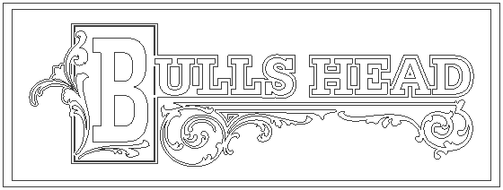

Créer les courbes en utilisant un chaînage de courbe normal devrait être très long et très difficile. En utilisant Fusionner les courbes, vous pouvez sélectionner toute la géométrie, puis créer toutes les courbes en même temps, en une étape :
