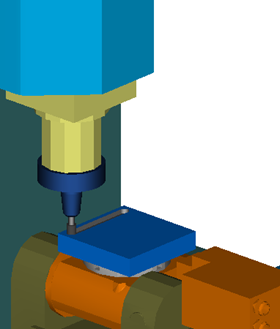

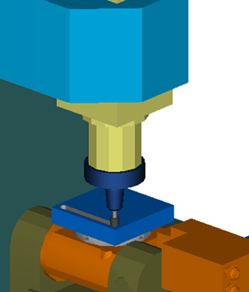

Par exemple :
Avec un angle d'orientation de 0, la rainure est découpée dans la direction Y de la machine. |
Avec un angle d'orientation de 90, la rainure est découpée dans la direction X de la machine. |
