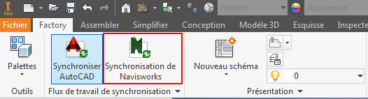

Synchronisation avec Navisworks
Le flux de travail Synchronisation de Navisworks permet d'ouvrir la présentation Inventor active dans Navisworks. Le fichier ensemble est enregistré au format .nwf en vue d'optimiser les performances dans l'environnement Navisworks.

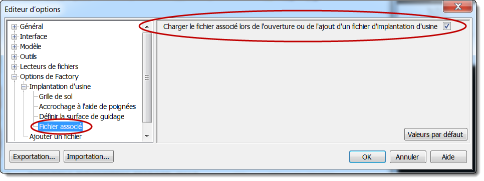

La fonction de synchronisation avec Navisworks permet de créer un fichier Navisworks portant le même nom que le fichier Inventor et de l'enregistrer au même emplacement. S'il s'agit d'un calque sous-jacent DWG 2D lié à la présentation 3D, le fichier DWG est ajouté à ce fichier si l'option Charger le fichier associé est sélectionnée dans l'éditeur d'options.
