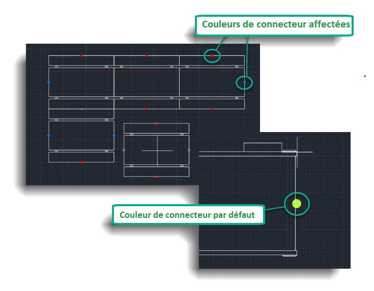

Pour affecter une couleur personnalisée aux connecteurs
L'affectation d'une couleur personnalisée aux connecteurs vous permet d'identifier et de faire correspondre rapidement les connexions entre les équipements de l'implantation d'usine lors du placement des équipements.

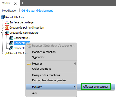

Après avoir placé et défini vos connecteurs d'équipements, vous pouvez leur affecter une couleur personnalisée à partir du navigateur Modèle d'Inventor.
Pour affecter une couleur :
- Dans le navigateur Modèle d'Inventor, cliquez avec le bouton droit de la souris sur le connecteur afin d'afficher la liste des options du menu contextuel.
- Développez les options du menu Factory et choisissez Affecter une couleur.

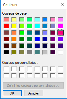

- Dans la palette, sélectionnez une couleur à affecter au connecteur. La couleur verte est attribuée par défaut.
- Cliquez sur OK.

Les couleurs personnalisées des connecteurs sont conservées dans les sessions futures. Dans AutoCAD Factory, ces couleurs personnalisées d'équipements de connecteurs sont affichées lorsque vous placez ou connectez l'équipement dans la présentation.
