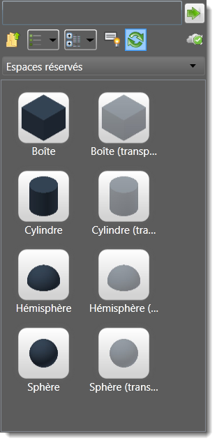

Les espaces réservés aux équipements vous permettent de placer des blocs simples dans vos ébauches de conceptions afin de représenter les équipements qui n'ont pas encore été finalisés. Les paramètres d'équipement se limitent aux éléments suivants : longueur, largeur, hauteur et rayon. De la même manière qu'avec les autres équipements, vous pouvez ajouter des étiquettes d'équipements pour faciliter l'identification.
Les boîtes, cylindres, sphères et hémisphères solides et transparents sont installés avec Factory Design et stockés dans le dossier des équipements système Espaces réservés.
Pour ajouter un espace réservé aux équipements de votre présentation, procédez comme suit :
  1. Cliquez sur Palettes dans le ruban Factory.
  2. Sélectionnez Navigateur d'équipements.
  3. Recherchez et ouvrez le sous-dossier Espaces réservés du dossier Equipements système.
  4. Sélectionnez une forme d'espace réservé (solide ou transparente) et faites-la glisser sur votre présentation. De la même manière qu'avec les autres équipements, vous avez la possibilité de parcourir, de prévisualiser, de copier ou d'ajouter un espace réservé à votre dossier Favoris.
Si vous placez le curseur au-dessus de l'espace réservé pour afficher son descripteur, les cotes de l'espace réservé sont affichées. Pour modifier ces cotes, cliquez sur l'équipement et ouvrez le navigateur Propriétés de l'usine. Vous pouvez également ajouter une étiquette d'équipement et des informations sur l'étiquette étendue dans le navigateur.
A mesure que les équipements sont finalisés, utilisez la fonction Remplacer pour remplacer les espaces réservés par les équipements finaux.
