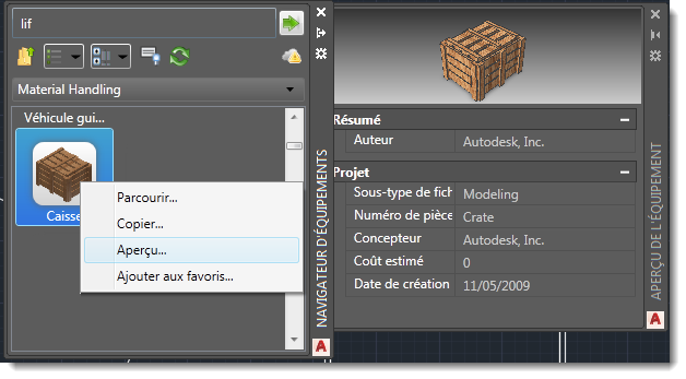

  4. Cliquez avec le bouton droit de la souris sur l'image miniature du navigateur, puis cliquez sur Aperçu dans le menu contextuel pour voir l'équipement dans la fenêtre Aperçu.
