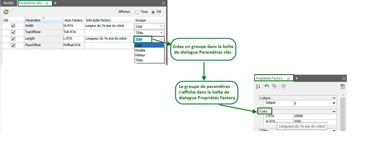

  6. Indiquez le nom personnalisé du groupe dans la colonne Groupe de la boîte de dialogue Paramètres clés.
  7. Dans le ruban, cliquez sur Quitter l'éditeur d'équipements .
  8. Cliquez sur Enregistrer.
  9. Si vous y êtes invité, dans la boîte de dialogue Enregistrer l'équipement, cliquez sur OK.
  10. Pour mettre à jour l'occurrence d'équipement avec les nouvelles propriétés, cliquez sur Mettre à jour les équipements dans le ruban de Factory.
  11. Faites glisser l'équipement depuis le navigateur d'équipements et cliquez sur l'implantation d'usine à placer.
  12. Pour afficher le groupe dans la boîte de dialogue Propriétés Factory, dans l'onglet Factory, groupe de fonctions Outils, menu Palettes, sélectionnez Propriétés Factory.
  13. Dans l'implantation d'usine, sélectionnez l'équipement afin d'afficher les paramètres clés dans la boîte de dialogue Propriétés Factory.
