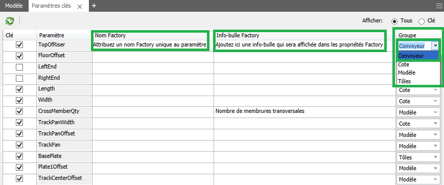

Enregistrez toutes les informations personnalisées indiquées dans la boîte de dialogue Paramètres clés, puis cliquez sur Terminer. Seuls les paramètres clés sont visibles lorsque l'équipement est placé dans la présentation.
Trois colonnes contrôlent la boîte de dialogue Paramètres clés dans Inventor Factory :
  • Nom Factory
  • Info-bulle Factory
  • Groupe

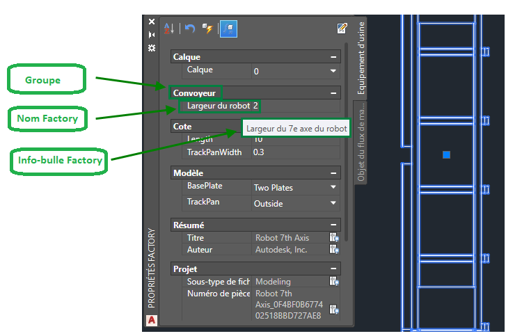

Les propriétés personnalisées sont affichées dans l'ensemble des palettes des propriétés Factory.
Exemples de mises à jour des paramètres clés dans la palette des propriétés AutoCAD Factory :
