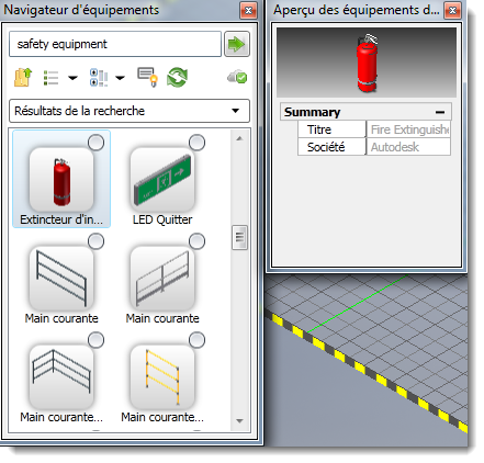

Découvrez les nouveautés de la boîte de dialogue Navigateur d'équipements.
Le navigateur d'équipements permet d'accéder aux équipements système, aux équipements utilisateur, aux équipements cloud et aux résultats de recherche d'équipements.

Le navigateur d'équipements est composé des éléments suivants :
Recherche | Entrez le nom de l'équipement que vous recherchez dans la zone de texte Recherche. Lorsque vous entrez des caractères, une liste de solutions correspondantes est fournie. Plus vous saisissez de caractères, plus la liste est affinée. |
Cliquez pour lancer la recherche à l'aide de l'expression de recherche que vous avez entrée. |
Remontez d'un niveau de dossier. |
Deux styles d'affichage sont disponibles pour le navigateur : Miniature (par défaut) et Arborescence. Cliquez sur la flèche descendante du menu déroulant et sélectionnez le mode d'affichage de votre choix. |
Cliquez sur ce bouton pour afficher un menu déroulant contenant des options permettant de trier les équipements par type, par nom ou par date de modification. Vous pouvez trier les équipements dans l'ordre croissant (valeur par défaut) ou décroissant. |
Activez et désactivez les info-bulles du navigateur. |
Cliquez pour actualiser le contenu du navigateur. |

Aperçu des équipements |
Cliquez avec le bouton droit sur un équipement du navigateur d'équipements, puis sur Aperçu dans le menu contextuel pour visualiser l'équipement dans une vue 3D élargie. Maintenez le bouton gauche de la souris enfoncé tout en déplaçant la souris pour faire pivoter l'équipement dans la Fenêtre d'aperçu. Vous pouvez également utiliser la molette de la souris pour effectuer un zoom avant ou arrière.
