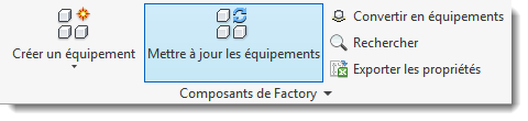

  2. Sélectionnez Mettre à jour les équipements dans le ruban de Factory pour afficher la liste des équipements obsolètes.

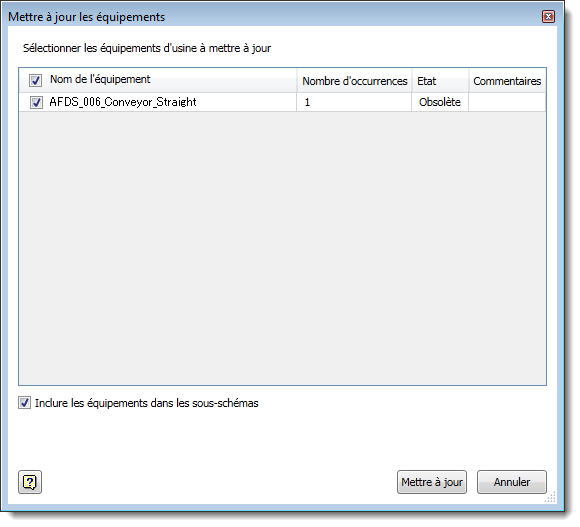

  3. Cochez la case située à côté des équipements placés à mettre à jour. Placez le curseur de la souris n'importe où sur une ligne pour mettre en surbrillance les équipements correspondants dans la présentation. Cela vous permet ainsi d'identifier facilement les éléments qui seront modifiés.
  4. Cochez la case Inclure les équipements dans les sous-schémas pour également mettre à jour les équipements placés dans des sous-ensembles.
  5. Choisissez Mettre à jour. L'état bascule sur Réussie une fois les mises à jour des équipements terminées. Si une mise à jour échoue, placez le curseur de la souris sur l'état pour en connaître la raison.

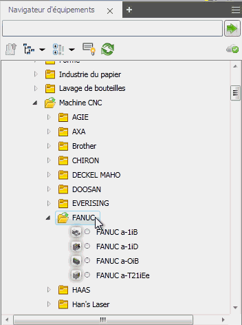

  1. Sélectionnez un dossier dans le navigateur d'équipements.
  2. Cliquez avec le bouton droit de la souris sur une structure de dossier afin d'accéder à la liste des options du menu contextuel.
  3. Sélectionnez Mettre à jour les équipements.

  1. Sélectionnez un dossier ou la liste des résultats de recherche dans le navigateur d'équipements d'Inventor.
  2. Cliquez avec le bouton droit de la souris sur le dossier sélectionné ou sur le noeud des résultats de la recherche pour accéder à la liste des options du menu contextuel.
  3. Choisissez Télécharger les équipements dans le menu contextuel.
