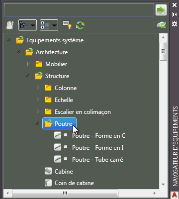

Pour mettre à jour des équipements Factory à partir du navigateur d'équipements :
  1. Sélectionnez un dossier dans le navigateur d'équipements d'AutoCAD.
  2. Cliquez avec le bouton droit de la souris sur le dossier sélectionné afin d'accéder à la liste des options du menu contextuel.
  3. Sélectionnez Mettre à jour les équipements.
Tous les équipements sont à jour avec les données les plus récentes.

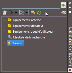

Pour effectuer un téléchargement global des équipements à partir du navigateur d'équipements :
Téléchargez les équipements Factory à utiliser et réutiliser dans l'implantation d'usine. Les équipements cloud Factory téléchargés sont stockés sur votre disque dur local dans un dossier appelé FactoryCloudLibrary.
Pour télécharger des équipements Factory à partir du navigateur d'équipements :
  1. Sélectionnez un dossier ou la liste des résultats de recherche dans le navigateur d'équipements d'AutoCAD.
  2. Cliquez avec le bouton droit de la souris sur le dossier sélectionné ou sur le noeud des résultats de la recherche pour accéder à la liste des options du menu contextuel.
  3. Choisissez Télécharger les équipements dans le menu contextuel.
Tous les équipements téléchargés peuvent désormais être utilisés et réutilisés dans l'implantation d'usine.
Pour mettre à jour ou télécharger de manière globale des équipements à partir des résultats de recherche du navigateur d'équipements :
Vous avez également la possibilité de mettre à jour ou de télécharger de manière globale une liste d'équipements dans les résultats de recherche du navigateur d'équipements.
  1. Entrez vos critères de recherche, puis appuyez sur la touche Entrée.
  2. Dans le navigateur d'équipements, sélectionnez le noeud et cliquez dessus avec le bouton droit de la souris pour accéder aux options du menu contextuel.
  3. Placez le curseur de la souris sur l'option Factory afin de développer le menu contextuel et choisissez Mettre à jour les équipements ou Télécharger les équipements.
