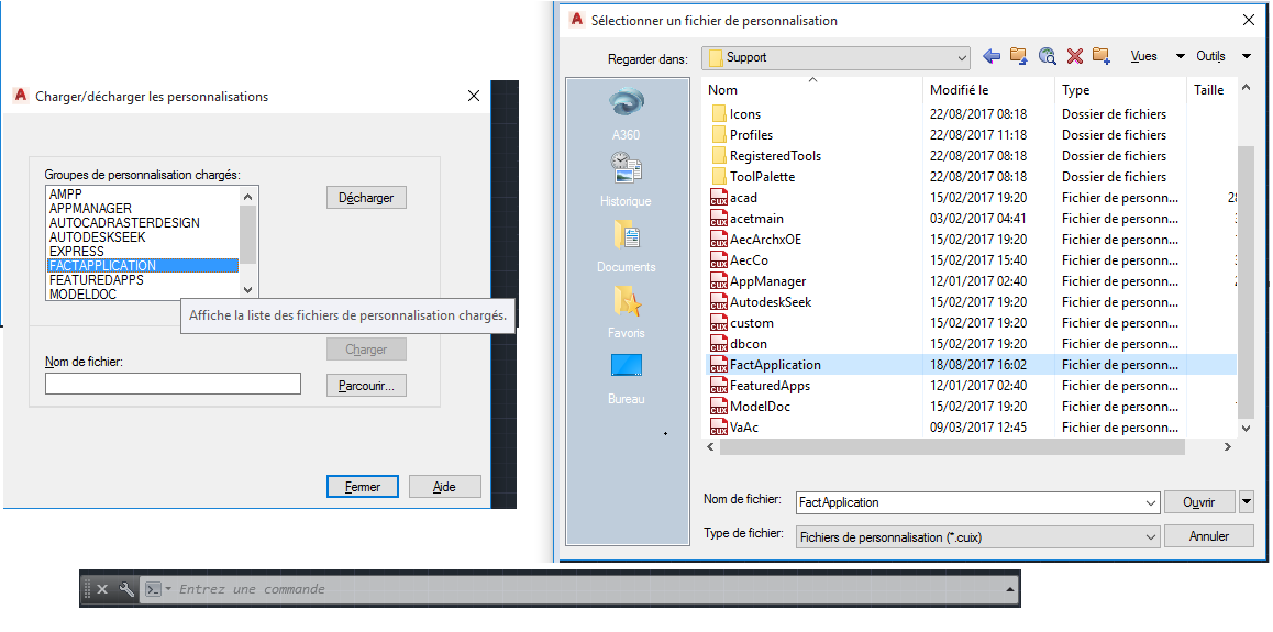

Pour décharger l'onglet Factory :
Masquez l'onglet Factory dans le ruban d'AutoCAD.
  1. Saisissez CHARGIUPERSO dans la ligne de commande d'AutoCAD.
  2. Sélectionnez FACTAPPLICATION dans la liste Groupes de personnalisation chargés.
  3. Cliquez sur Décharger.
Pour charger l'onglet Factory :
Ajoutez l'onglet Factory dans le ruban d'AutoCAD.
  2. Cliquez sur Parcourir, recherchez et sélectionnez le fichier FactApplication.cuix dans la liste des fichiers de personnalisation.
  3. Cliquez sur Ouvrir.
  4. Cliquez sur Charger.
L'onglet Factory doit apparaître dans le ruban d'AutoCAD.
