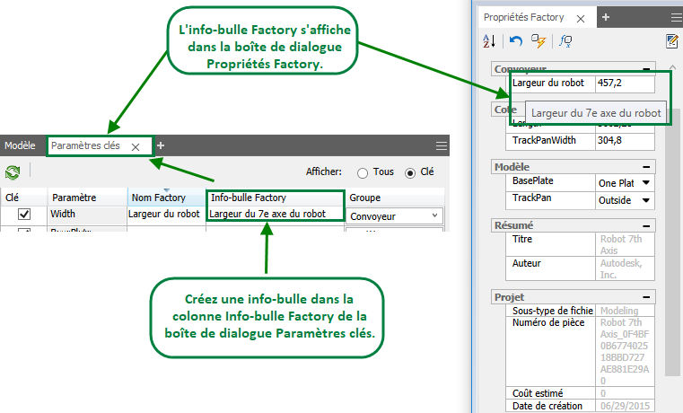

Création d'une info-bulle Factory
Créez une info-bulle Factory pour les paramètres clés. Celle-ci sera affichée dans la boîte de dialogue Propriétés Factory.
Créez une info-bulle Factory personnalisée qui s'affiche lorsque vous placez le curseur de la souris sur la valeur du paramètre dans la boîte de dialogue Propriétés Factory. Les info-bulles Factory vous permettent d'identifier rapidement un paramètre d'équipement.
Remarque : Si le champ Info-bulle Factory est vide, le commentaire sur le paramètre Inventor est utilisé par défaut.
Pour créer une info-bulle Factory personnalisée dans Inventor Factory :
  1. Dans l'onglet Vue, groupe de fonctions Fenêtres, option Interface utilisateur, cochez la case Paramètres clés.
  2. Dans le navigateur d'équipements, cliquez sur l'équipement avec le bouton droit de la souris, puis choisissez Modifier dans le menu contextuel.
  3. Si vous le souhaitez, utilisez le générateur d'équipement pour personnaliser les paramètres clés une fois l'équipement publié.
  4. Dans l'éditeur d'équipements, navigateur Modèle, cliquez sur à côté de l'onglet du navigateur Modèle.
  5. Sélectionnez Paramètres clés dans la liste.
  6. Dans l'éditeur d'équipements, ajoutez une info-bulle propre à Factory dans le champ Info-bulle Factory de la boîte de dialogue Paramètres clés.
  7. Dans le ruban, cliquez sur Quitter l'éditeur d'équipements .
  8. Si vous y êtes invité, dans la boîte de dialogue Enregistrer l'équipement, cliquez sur OK.
  9. Pour mettre à jour l'occurrence d'équipement avec les nouvelles propriétés, cliquez sur Mettre à jour les équipements dans le ruban de Factory.
  10. Pour afficher l'info-bulle Factory dans la boîte de dialogue Propriétés Factory, dans l'onglet Factory, groupe de fonctions Outils, menu Palettes, sélectionnez Propriétés Factory.
  11. Ouvrez la boîte de dialogue Propriétés Factory, sélectionnez l'équipement dans la présentation et placez le curseur de la souris sur une catégorie pour afficher l'info-bulle.
