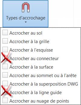

Restriction : Un accrochage peut uniquement être appliqué aux faces/arêtes perpendiculaires à l'axe de repositionnement courant. Par ailleurs, les types d'accrochage Accrocher au connecteur et Accrocher à la ligne guide ne sont pas pris en charge.

  1. Commencez par activer les options d'accrochage Accrocher au sommet ou à l'arête et Accrocher à la ligne guide dans le menu déroulant Types d'accrochage dans le groupe de fonctions Options. Désactivez les autres options d'accrochage dans le menu contextuel.
