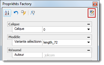

Les propriétés d'équipement comportent les paramètres Résumé, Projet, Descripteur, Processus et Calque définis lors de la création de l'équipement. Le créateur de l'équipement a également la possibilité de définir des propriétés personnalisables afin d'effectuer le suivi de données d'équipement supplémentaires.
Pour modifier les propriétés personnalisables d'un équipement, procédez comme suit :
  1. Cliquez sur l'équipement dans votre présentation.
  2. Sélectionnez l'option Propriétés de l'usine dans le menu déroulant Palettes de l'onglet Factory.
  3. Cliquez sur l'icône Modifier les propriétés personnalisables :
  4. Apportez les modifications nécessaires et cliquez sur Mettre à jour pour mettre à jour l'équipement.
