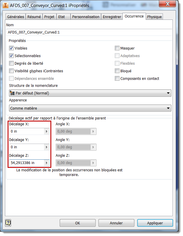

    Si le modèle d'origine comporte un point d'insertion prédéfini, vous pouvez voir ces coordonnées et ajuster les coordonnées actuelles en fonction de ces informations. Cliquez avec le bouton droit de la souris sur le modèle dans le navigateur Modèle, choisissez iPropriétés, puis cliquez sur l'onglet Occurrence.
    Remarque : Le décalage Z représente la surface de guidage sélectionnée et il n'est pas nécessaire de modifier cette valeur.

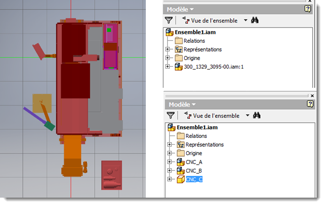

  1. Cliquez sur le signe + à côté de l'ensemble importé dans le navigateur Modèle.

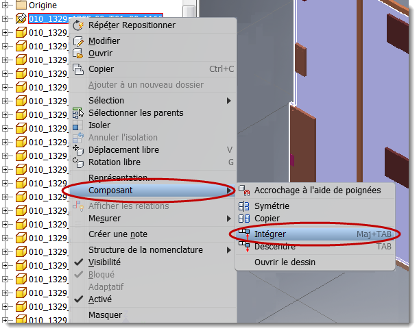

  2. Recherchez l'élément à convertir en équipement. Cliquez avec le bouton droit de la souris, choisissez Composant, puis sélectionnez Promouvoir.
    Le message "L'opération de restructuration risque de provoquer la perte de fonctions..." s'affiche. Cliquez sur Oui pour continuer.
    Remarque : Vous pouvez également faire glisser et déposer des éléments dans le navigateur pour réorganiser et regrouper les modèles.
  3. Répétez l'étape 2 jusqu'à ce que tous les éléments soient structurés comme vous le souhaitez. Dans cet exemple, le fichier est restructuré de manière à convertir trois éléments (CNC_A, CNC_B, CNC_C) en équipements et conserver leur relation.

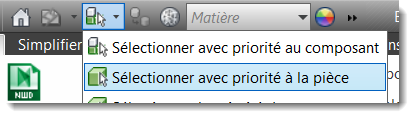

  2. Dans la barre de menus, remplacez la priorité de la sélection par Sélectionner avec priorité à la pièce.

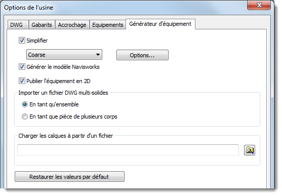

La commande Convertir en équipements utilise une fonction d'emballage pour simplifier les fichiers. Il est essentiel de configurer correctement les options de simplification pour créer des modèles légers. Vous pouvez configurer les paramètres de simplification à partir de l'onglet Générateur d'équipement de la boîte de dialogue Options de Factory.
Les options Moyenne et Grossière s'affichent automatiquement dans la liste déroulante. Des options personnalisées peuvent également figurer dans la liste. Elles sont définies dans le dossier AppData de l'utilisateur (%AppData%\Autodesk\Factory Design 2018\Simplification\). Cliquez sur les options pour définir d'autres paramètres de simplification.

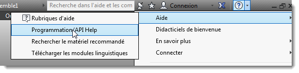

  1. Mettez en surbrillance l'option Aide dans le menu déroulant ? d'Inventor.
  2. Sélectionnez Programmation/Aide sur l'API.
  3. Recherchez le fichier DerivedAssemblyDefinitionObject.
