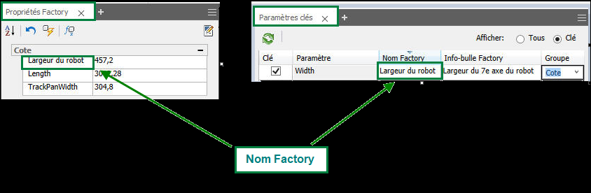

Attribution d'un nom aux paramètres clés
Créez un nom Factory unique pour vos paramètres clés. Celui-ci sera affiché dans la boîte de dialogue Propriétés Factory.
Créez un nom Factory unique pour vos paramètres afin de les identifier rapidement dans une occurrence d'équipement et de comprendre rapidement ce qu'ils représentent. Ce nom Factory personnalisé est indiqué dans le générateur d'équipement ou dans l'éditeur d'équipements, dans la définition de l'équipement pour les paramètres clés dans la colonne Nom Factory de la boîte de dialogue Paramètres clés.
Le nom Factory personnalisé est conservé pendant toute la session si la case à cocher Clé est sélectionnée, si le paramètre Afficher est modifié ou si une modification est apportée aux affectations de groupe. Seuls les paramètres sélectionnés en tant que paramètres clés sont affichés dans la présentation après le placement de l'équipement.
Pour créer un nom Factory dans Inventor Factory :
Lors de la création d'un nom Factory personnalisé pour les paramètres clés dans une définition d'équipement :
  • Chaque paramètre doit posséder un nom Factory unique.
  • L'attribution d'un nom Factory n'est pas obligatoire.
  • Le nom du paramètre Inventor est utilisé par défaut si aucun nom Factory n'est défini.

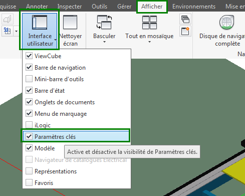

  1. Dans l'onglet Vue, groupe de fonctions Fenêtres, menu Interface utilisateur, cochez la case Paramètres clés.

  6. Dans la boîte de dialogue Paramètres clés, saisissez un Nom Factory unique qui sera affiché dans la boîte de dialogue Propriétés Factory. Ce nom Factory unique est également affiché dans les propriétés AutoCAD Factory, Vault Factory et Navisworks Factory.

  10. Pour afficher le nom Factory dans la boîte de dialogue Propriétés Factory, dans l'onglet Factory, groupe de fonctions Outils, menu Palettes, sélectionnez Propriétés Factory.
