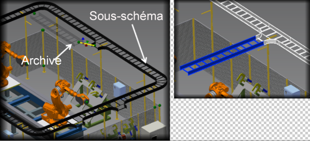

Exposition des connecteurs inutilisés
Utilisez la commande Afficher pour afficher des connecteurs non utilisés dans une présentation ou un sous-schéma. Une fois les connecteurs exposés, vous pouvez placer les équipements connectés entre des sous-schémas.
Procédez comme suit pour exposer les connecteurs non utilisés :
  1. Ouvrez une présentation existante ou créez-en une contenant un ou plusieurs sous-schémas.
  2. Activez le sous-schéma contenant les connecteurs non utilisés que vous souhaitez utiliser.
  3. Sur le ruban, cliquez sur l'onglet Factory le groupe de fonctions Relations Afficher.
  4. Positionnez le curseur sur l'emplacement d'un connecteur non utilisé et sélectionnez-le en cliquant sur le bouton gauche de la souris. Le connecteur est alors exposé (il devient visible).
  5. Poursuivez la sélection des connecteurs non utilisés selon vos besoins.
  6. Cliquez avec le bouton droit de la souris et choisissez Terminé dans le menu contextuel lorsque vous avez terminé la sélection des connecteurs. Cliquez avec le bouton droit de la souris et choisissez Annuler ou appuyez sur la touche Echap pour quitter la commande sans exposer les connecteurs.
  7. Dans le navigateur d'équipements, recherchez et connectez un équipement au connecteur exposé. Poursuivez la connexion des équipements aux autres connecteurs exposés.
  8. Revenez à la racine de l'implantation d'usine lorsque vous avez terminé.
  9. Répétez la procédure si vous souhaitez connecter plus d'équipements entre d'autres sous-schémas.
Remarque : Pour plus d'informations sur les sous-schémas, reportez-vous à la rubrique d'aide d'Inventor Factory : Création de sous-schémas.
