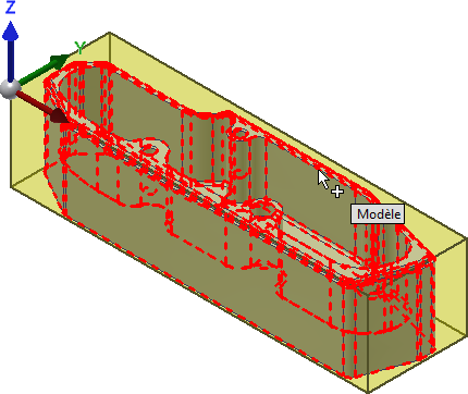

  1. Dans le groupe Modèle, cliquez sur le bouton Modèle.
  2. Cliquez sur le modèle dans le brut afin de sélectionner la pièce comme surfaces d'usinage.
  3. Sélection du modèle dans le cube capable
  4. Enfin, cliquez sur dans la partie inférieure de la boîte de dialogue Configuration ou cliquez dans la fenêtre graphique avec le bouton droit de la souris et choisissez OK dans le menu de marquage afin de quitter la procédure de configuration.
