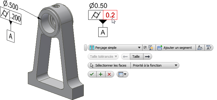

  1. Sur le ruban de la pièce, cliquez sur l'onglet Annoter groupe de fonctions Annotation géométrique Fonction de tolérance .
  2. Sélectionnez la ou les faces requises, ajustez les options selon vos besoins, puis cliquez sur OK.
  3. Faites glisser le repère vers l'emplacement voulu et cliquez pour placer l'extrémité de la ligne de repère.
    Conseil : Pour modifier l'orientation de la ligne de repère, cliquez avec le bouton droit de la souris et choisissez Aligner sur la géométrie avant de placer l'extrémité de la ligne de repère. Vous pouvez cliquer sur une arête ou un axe pour modifier l'orientation.
    Un aperçu interactif de l'annotation de tolérance est attaché à la mini-barre d'outils. Cette dernière contient des options permettant de sélectionner le type de géométrie ou de fonction, d'attacher un identificateur de référence ou d'ajouter une ligne à la tolérance géométrique. Les options adaptées à la géométrie ou à la fonction sélectionnée sont affichées dans les zones de liste.
  4. Dans l'aperçu, cliquez sur les éléments pour modifier les propriétés et les valeurs affichées dans l'annotation.
  5. Cliquez sur OK pour créer la fonction de tolérance.
    L'annotation est ajoutée au dossier Fonctions de tolérance dans le navigateur.
