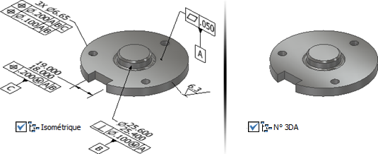

A propos des annotations 3D et de la définition du modèle
Utilisez des annotations générales et des notes pour ajouter des annotations 3D à une pièce ou un ensemble.

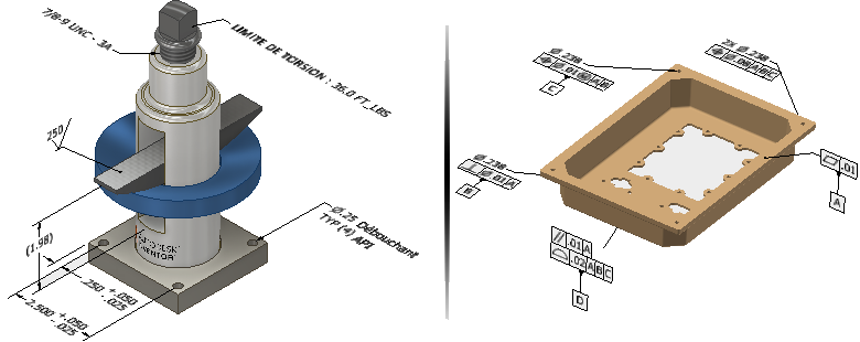

Dans un fichier pièce, utilisez les commandes Fonction de tolérance et Note de contour générale pour ajouter une cotation et un tolérancement géométriques, ainsi que d'autres données de fabrication au modèle.
Les annotations de cotation et de tolérancement géométriques du modèle 3D décrivent les tolérances, les contrôles et l'écart autorisé dans le modèle. Le terme Définition du modèle désigne un modèle 3D entièrement défini. Le modèle 3D annoté est souvent envoyé directement à l'équipe de fabrication afin de procéder à la création de la pièce physique.
La cotation et le tolérancement géométriques reposent sur les contrôles suivants pour les fonctions du modèle :

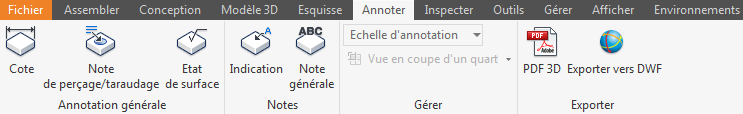

Utilisez les commandes disponibles dans l'onglet Annoter d'un fichier pièce ou ensemble pour ajouter des annotations 3D au modèle.

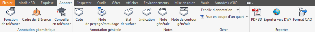

Utilisez la commande Fonction de tolérance dans un fichier pièce pour ajouter des annotations de cotation et de tolérancement géométriques au modèle. Utilisez le conseiller en tolérance pour vous aider à comprendre l'état du modèle et gérer les annotations de fonction de tolérance.
Les workflows et l'interface utilisateur associés aux commandes d'annotation 3D sont similaires aux commandes d'annotation dans l'environnement de dessin. Par exemple, une fois que vous avez placé une annotation ou cliqué sur OK dans la boîte de dialogue, vous pouvez poursuivre l'ajout de symboles de même type.

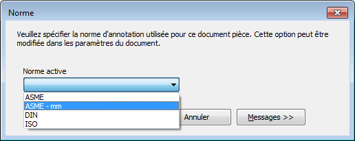

Définition des normes et des unités des annotations 3D
Les modifications apportées à l'onglet Unité de la boîte de dialogue Paramètres du document n'ont aucune incidence sur les annotations 3D. Cliquez sur l'onglet Normes de la boîte de dialogue Paramètres du document, puis spécifiez la norme active pour définir les unités. Si aucune norme active n'est sélectionnée lorsque vous utilisez pour la première fois la commande Annotations 3D, vous êtes invité à choisir une norme.

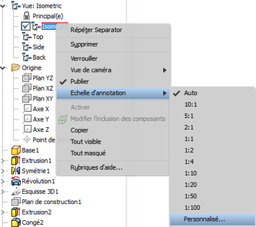

L'échelle des annotations 3D est indépendante de celle définie dans l'option Echelle d'annotation (Options d'application > onglet Général) et une taille différente peut être définie dans chaque vue. Cliquez avec le bouton droit de la souris sur une vue du navigateur et choisissez Echelle d'annotation pour définir l'échelle.
Vous pouvez également contrôler l'échelle d'annotation de la vue active en sélectionnant la liste déroulante Echelle d'annotation dans l'onglet Annoter > groupe de fonctions Gérer. Utilisez le paramètre Auto pour que la taille soit automatiquement contrôlée ou choisissez l'option Personnalisée pour définir une échelle non disponible dans la liste.
