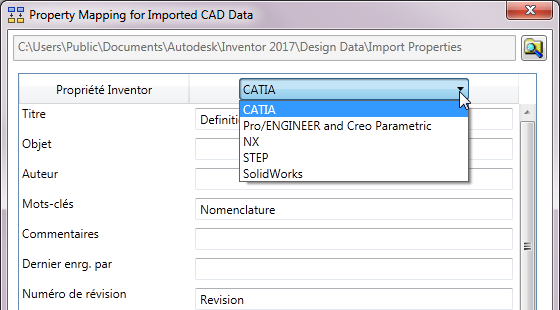

Pour mapper les propriétés des données de CAO importées aux propriétés Inventor standard
Mappez facilement des propriétés CATIA, Pro/Engineer et Creo Parametric, NX, STEP et SolidWorks aux propriétés Inventor standard grâce à l'outil de mappage des propriétés pour les données de CAO importées.
Il s'agit d'une interface permettant de modifier les fichiers de données de conception XML CATIA, Pro/Engineer et Creo Parametric, NX, STEP et SolidWorks disponible à l'emplacement suivant : Users Public Public Documents Autodesk Inventor [version] Design Data Import Properties.
  1. Vous pouvez lancer l'outil de mappage des propriétés pour les données de CAO importées à l'aide de l'une des deux méthodes suivantes :
    • Cliquez sur le bouton Mappage des propriétés situé dans la partie inférieure de la boîte de dialogue d'importation. Ce bouton n'est activé que si vous importez un fichier CATIA, Pro/Engineer et Creo Parametric, NX, STEP ou SolidWorks dans un fichier ensemble.
    • Menu Démarrer Programmes Autodesk Inventor [version] Outils Mappage de propriétés pour les données de CAO importées.
  2. Dans la boîte de dialogue Mappage des propriétés pour les données de CAO importées, cliquez sur le menu déroulant et sélectionnez le format auquel vous souhaitez mapper les propriétés Inventor standard. Lorsque l'outil de mappage des propriétés est lancé à partir de la boîte de dialogue d'importation, le format du fichier que vous importez est automatiquement défini par défaut.
  3. Ajoutez ou modifiez les valeurs dans une zone de texte de propriétés en fonction de vos besoins. Vous pouvez saisir plusieurs valeurs en les séparant par un point-virgule (;).
  4. Cliquez sur Enregistrer pour enregistrer les valeurs de propriétés modifiées dans le mappage mis à jour.
