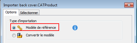

Importer comme modèle de référence AnyCAD : (fichiers Alias, CATIA, SolidWorks, NX, STEP et Pro-E/Creo) (non disponible dans Inventor LT)
Si la conception évolue, contrôlez et améliorez les performances en important la conception en tant que modèle de référence. La nouvelle option Modèle de référence permet de conserver un lien avec le fichier sélectionné afin de contrôler et de mettre à jour Inventor lorsque le modèle change. Si vous modifiez le fichier dans le produit associé après avoir effectué l'importation, le fichier Inventor et les références associées sont mis à jour.
Imaginez un environnement de conception au sein duquel un concepteur industriel utilisant un programme de CAO différent, comme SolidWorks, a créé un modèle de clavier normalisé en tant que modèle de surface. La géométrie SolidWorks est convertie (importée) dans Autodesk Inventor en tant que modèle de référence dans un fichier ensemble. L'importation du fichier en tant que modèle de référence détermine l'associativité directe entre le fichier SolidWorks et le fichier Inventor. Des améliorations de conception supplémentaires sont apportées à la géométrie d'origine d'Inventor à l'aide des commandes de modélisation d'Autodesk Inventor : une nouvelle pièce est placée dans l'ensemble et contrainte à la géométrie importée.
Parallèlement, le concepteur industriel continue de modifier la conception Solidworks pour lui donner une forme plus naturelle et plus ergonomique. Dans la barre d'outils d'accès rapide, l'icône Mettre à jour indique que le fichier importé d'origine a été modifié depuis qu'il a été initialement importé dans Inventor. Le fichier pièce Autodesk Inventor n'est désormais plus synchronisé. Si vous cliquez sur l'icône Mettre à jour, le fichier importé révisé est chargé et les modifications incorporées.
Remarque : Lorsque vous importez une géométrie en tant que modèle de référence AnyCAD, aucun fichier supplémentaire n'est créé sur le disque.
Important : Importez un fichier STEP en tant que modèle de référence si vous considérez que des mises à jour minimes seront appliquées au fichier STEP. Contrairement aux autres formats de fichiers de CAO pris en charge par le modèle de référence, une mise à jour d'un fichier STEP correspond à une conversion. La mise à jour du fichier STEP référencé peut entrainer la création d'une géométrie non résolue et peut empêcher une mise à jour correcte des modifications apportées au fichier Inventor.
Note générale sur les fichiers STEP Lors de l'exportation d'un fichier en tant que fichier STEP à partir du produit natif, pour obtenir des résultats optimaux, utilisez le même protocole, les mêmes options, le même nom de fichier, etc.

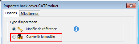

Importation sous la forme d'un modèle de conversion AnyCAD (fichiers CATIA, SolidWorks, Pro-E/Creo, NX, JT, Alias, Rhino, IGES, Parasolid, STEP et SAT)
L'option Convertir le modèle crée des fichiers Inventor qui ne sont pas liés à l'original. Utilisez cette option si vous avez l'intention de modifier le modèle pour une nouvelle conception.
L'opération Convertir le modèle ne conserve pas l'associativité avec le fichier d'origine. Il en résulte que les modifications apportées au fichier d'origine après l'importation ne se répercutent pas sur la pièce ou l'ensemble importé. De même, les modifications apportées à la pièce ou à l'ensemble ne se répercutent pas sur le fichier d'origine.
Le processus d'importation crée, dans Inventor, des fonctions de base représentant la géométrie et la topologie du fichier source. A l'aide des commandes d'Inventor, vous pouvez régler les fonctions de base et ajouter d'autres fonctions dans l'arborescence de fonctions d'Inventor. Vous ne pouvez pas modifier la définition d'origine des fonctions de base.

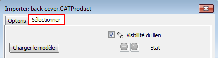

Importation sélective dans des fichiers pièce et ensemble (CATIA, SolidWorks, Pro-E/Creo, NX, Alias, STEP, IGES et Rhino uniquement)
Si vous n'avez pas besoin d'importer un modèle entier, vous pouvez spécifier les corps (dans un fichier pièce) ou les pièces (dans un fichier ensemble) à inclure. Importez uniquement les composants dont vous avez besoin pour améliorer les performances.
