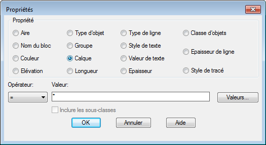

  4. Dans la boîte de dialogue Propriétés, procédez comme suit :
    • Sous Propriété, sélectionnez Calque.
      Sélectionnez Calque en tant que condition de propriété. Seuls les objets des calques indiqués sont ajoutés à la carte.
    • Cliquez sur Valeurs.

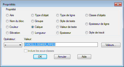

  5. Dans la boîte de dialogue Sélectionner, sélectionnez les calques PARCELS et SEWER_PIPES. Cliquez sur OK.
  6. Dans la boîte de dialogue Propriétés, sous Valeur, vérifiez que les deux calques apparaissent. Cliquez sur OK.
