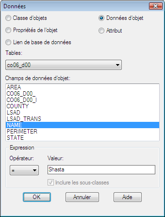

  2. Dans la boîte de dialogue Définir la requête dessins associés, sous Type de requête, cliquez sur Données.
  3. Dans la boîte de dialogue Données, sélectionnez l'option Données d'objets.
  4. Dans la liste Champs de données d'objets, sélectionnez NAME.
    Remarque :
    Ne modifiez pas le paramètre Tables.
  5. Laissez le champ Opérateur défini sur = . Dans le champ Valeur, entrez Shasta.
    Définissez les données de la requête.
    La requête est sensible à la casse. Veillez à l'entrer comme indiqué.
