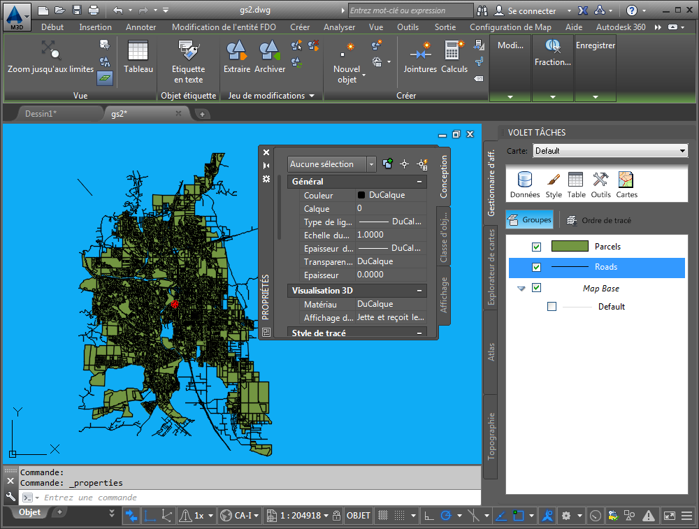

Leçon 2 : Visite guidée d'AutoCAD Map 3D
Commencez par vous familiariser avec la fenêtre AutoCAD Map 3D :
Fenêtre AutoCAD Map 3D
Remarque : Si vous n'avez pas téléchargé d'exemples de données pour le didacticiel Présentation d'AutoCAD Map 3D, vous pouvez tout de même suivre une visite guidée de l'application. Vous ne pouvez pas sélectionner des objets, mais vous pouvez toujours savoir comment utiliser les commandes de l'application.
Pour effectuer une visite guidée de la fenêtre de l'application AutoCAD Map 3D
