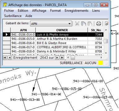

L'option Table de données affiche les objets géospatiaux au format tabulaire. L'affichage des données présente les données externes liées aux objets de dessin. Les formulaires de classe d'objets affichent les données d'attributs des objets de modèles métiers.
La table de données permet de mettre en surbrillance les données d'objets géospatiaux spécifiques dans votre carte. AutoCAD Map 3D maintient le lien existant entre les données spatiales et les données d'attributs. Lorsque vous mettez à jour les données d'attributs, ces mises à jour sont appliquées dynamiquement à votre dessin.
La table de données affiche la géométrie et les données d'attributs d'un objet. Vous pouvez rechercher des objets et les thématiser en fonction des données figurant dans la source d'objets.

L'option Affichage des données permet de trier et de filtrer les enregistrements de base de données externes liés aux objets de dessin. De plus, si vous ouvrez la table en mode Edition, vous pouvez modifier les données dans la table de base de données.
L'option Affichage des données présente les données externes liées à un dessin.
Pour utiliser l'affichage des données
