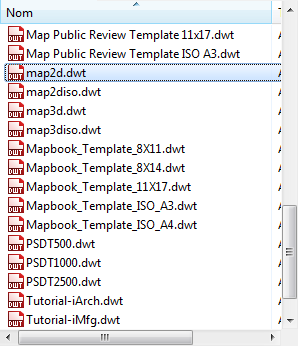

  4. Dans la boîte de dialogue Sélectionner un gabarit, sélectionnez le fichier map2d.dwt et cliquez sur Ouvrir.
    Sélectionnez map2d.dwt.
    Ce fichier est un gabarit AutoCAD configuré pour fonctionner avec des cartes bidimensionnelles dans AutoCAD Map 3D.
