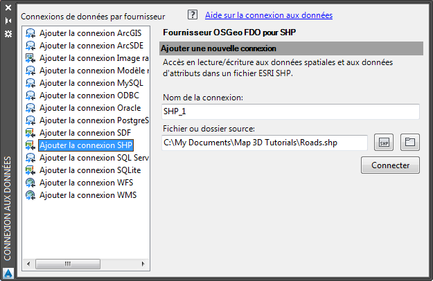

  2. Sous Connexions de données par fournisseur (à gauche), cliquez sur Ajouter la connexion SHP.
  3. Cliquez sur l'icône de fichier en regard de l'option Fichier ou dossier source (à droite).
  4. Accédez au dossier dans lequel vous avez stocké les fichiers exemple, puis sélectionnez Roads.shp. Cliquez sur Ouvrir.
  5. Cliquez sur Connecter pour ajouter le fichier SHP Roads comme source de données.

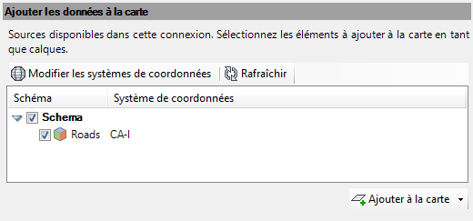

    Pour ajouter un objet, commencez par vous connecter à sa source.
  6. Dans la fenêtre Connexion aux données, cliquez sur Ajouter à la carte.
    Cliquez sur Ajouter à la carte pour afficher les données sur votre carte.
