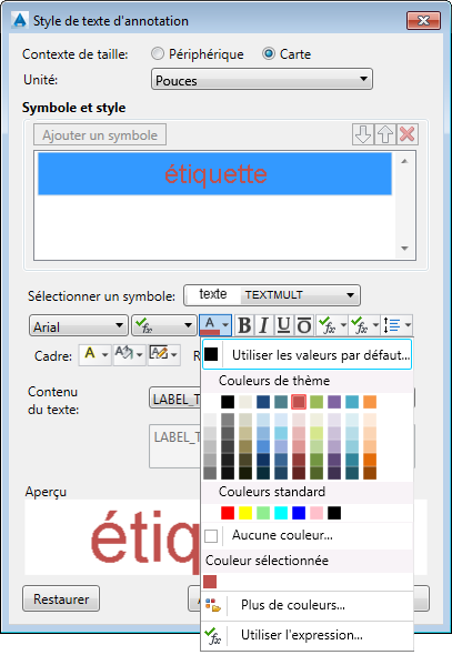

Dans cet exercice, vous allez styliser le calque afin de mettre le texte en gras et d'en modifier la couleur. Il existe de nombreux paramètres dans la boîte de dialogue Styliser le texte du calque. La plupart d'entre eux sont liés à la source de données d'objets et ne doivent pas être modifiés.

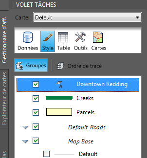

Notez que l'onglet Nouveau calque de texte s'affiche dans le ruban lorsque vous sélectionnez un calque de texte. Vous pourrez utiliser cet onglet plus tard, lorsque vous archiverez les modifications apportées au calque.
Cliquez sur le calque de texte puis sur Style.
Ces valeurs deviennent celles par défaut pour tout texte ajouté au calque. Vous pouvez modifier ces valeurs par défaut pour un texte particulier au moment où vous l'ajoutez.
