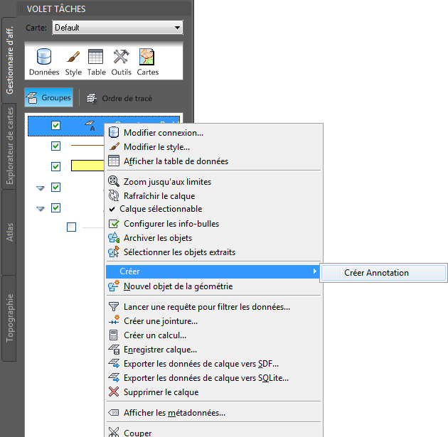

Pour ajouter du texte à un calque
Créer Annotation.
Chaque annotation correspond à une "instance de texte". Il est possible d'ajouter plusieurs instances à un calque de texte. Lorsque vous associez un calque de texte, toutes les instances de texte sont insérées sur la carte.

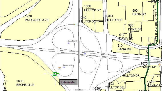

Cliquez à l'endroit où vous souhaitez ancrer le texte.
Ne copiez-collez pas le texte. Entrez-le directement dans la boîte de dialogue.

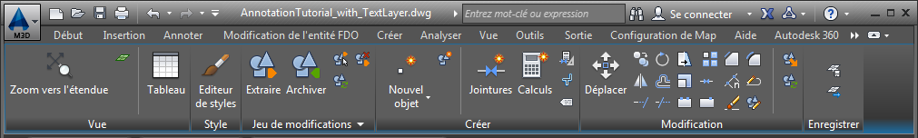

le groupe de fonctions Jeu de modifications
Archiver.
