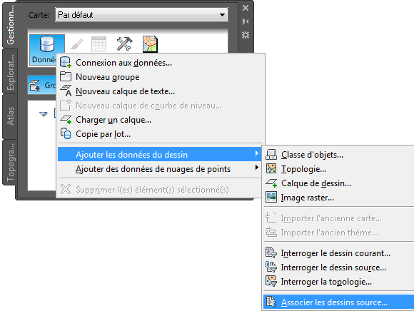

Pour associer un fichier dessin AutoCAD
  1. Si vous ne l'avez pas déjà fait, copiez les fichiers d'exemple dans un répertoire local.
  2. Dans le fichier build_map1.dwg, dans le gestionnaire d'affichage, cliquez sur Données > Ajouter les données du dessin > Associer les dessins source.
  3. Dans la boîte de dialogue Définir/Modifier le jeu de dessins, cliquez sur Associer.
  4. Accédez au dossier dans lequel vous avez copié les fichiers exemple, puis sélectionnez Counties.dwg.
  5. Cliquez sur Ajouter, puis sur OK.
  6. Dans la boîte de dialogue Définir/Modifier le jeu de dessins, cliquez sur OK pour associer le fichier dessin à votre carte.
    Lorsque vous ajoutez un dessin, celui-ci n'apparaît pas dans le gestionnaire d'affichage , ni sur votre carte. Toutefois, il est répertorié dans l'onglet Explorateur de cartes du volet Tâches sous Dessin courant.
