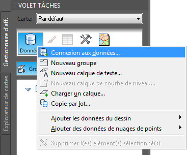

  1. Cliquez sur Nouveau pour créer une carte.
    Cliquez sur Nouveau dans la barre d'outils d'accès rapide.
  2. Dans le gestionnaire d'affichage, cliquez sur DonnéesConnexion aux données.

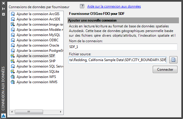

    Connectez-vous à la banque de données contenant les contours de la ville de Redding.
  3. Au niveau de Connexions de données par fournisseur, sélectionnez Ajouter la connexion SDF.
  4. Au niveau de Fichier source, cliquez sur le bouton Parcourir et accédez au fichier CITY_BOUNDARY.SDF.
    Sélectionnez le fournisseur SDF et accédez au fichier d'exemple (CITY_BOUNDARY.SDF).
  5. Cliquez sur Connecter puis sur Ajouter à la carte.

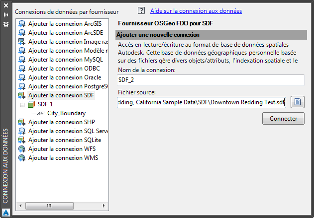

  6. Dans la fenêtre Connexion aux données encore ouverte, sous Connexions de données par fournisseur, sélectionnez à nouveau Ajouter la connexion SDF.
  7. Au niveau de Fichier source, cliquez sur le bouton Parcourir et accédez au fichier texte correspondant à Downtown Redding, que vous avez créé lors de l'exercice précédent.
  8. Cliquez sur Raccorder puis sur Ajouter à la carte.
  9. Fermez la fenêtre Connexion aux données.
