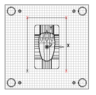

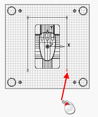

Créez des trous dans la plaque du moule et positionnez-les en créant des lignes de disposition :
Lignesimple
— Vous permet de créer des lignes continues sur la plaque de moule. Les lignes continues sont celles où la fin de la dernière ligne devient le départ de la suivante.
— Vous permet de créer des lignes simples. Ces lignes sont créées entre deux positions distincts.
— Sélectionne et désélectionne la fonction d'accrochage à la grille. Cette option est sélectionnéepar défaut.

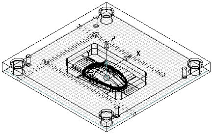

— Cliquez sur le bouton Afficher le contour pour sélectionner et désélectionner l'affichage des contour de trou. Les trous ombrés sont dessinés dans la fenêtre de l'assistant.
Ces morceaux de disposition représentent la disposition des trous de refroidissement. Quand vous entrez les lignes, les trous sont affichées dans la vue de l'assistant. Vous ne devez entrer que la disposition du circuit de refroidissement et pas les positions des trous. La position des trous est automatiquement calculée par l'assistant.
