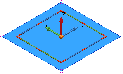

Pour créer une surface primitive :
Vous pouvez quitter le mode de création de surface à tout moment en cliquant sur
sur la barre d'outils d'accès rapide. La surface n'est pas créée tant que son origine n'est pas spécifiée, si vous cliquez sur
avant qu'une surface ne soit positionnée, aucune surface n'est créée.
Si vous cliquez sur la surface créée, vous commencez à éditer cette surface, si vous cliquez ailleurs dans la fenêtre graphique, une surface du même type est créée à cet endroit.
Si vous voulez créer une surface primitive différente, sélectionnez-la dans Surface > Créer et le curseur change pour indiquer le type de surface à créer ensuite.
Vous pouvez également créer des surfaces primitives en utilisant la fenêtre de commande, en spécifiant les dimensions d'une primitive avant de saisir le point d'origine.
Par exemple, pour créer un bloc avec une origine 0 0 0, tapez la commande suivante dans la fenêtre de commande :
