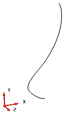

Une surface de révolution est créée depuis une structure filaire ou un élément de texte qui est tournée autour d'un des axes de l'espace de travail actuel. . Nous vous recommandons de créer un plan de travail pour s'assurer sur la surface de révolution soit créée autour du bon axe.
pour l'axe autour duquel vous voulez effectuer la révolution.
Pour faire tourner la courbe autour de l'axe Y, sélectionnez le bouton Plan principal Y.

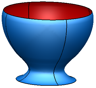

La nouvelle surface est créée.
