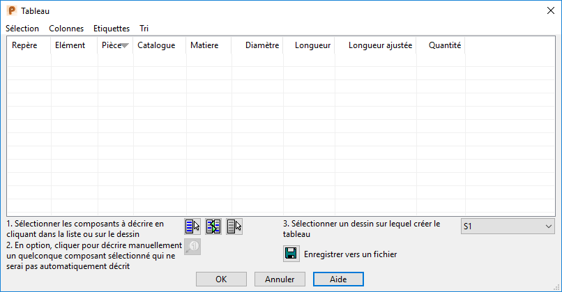

Utilisez cette boite de dialogue pour spécifier les données que vous souhaitez affiché sur le tableau des éjecteurs, des broches-noyau et des butées de renvoi d'éjecteurs.
Pour utiliser la boite de dialogue :
Une icône
indique que l'option est sélectionnée et que les données seront affichées dans le tableau.
L'option de tri par défaut est Aucun tri d'origine.Vous pouvez également trier le tableau en utilisant la colonne Diamètre. Cliquez sur la flèche à côté de diamètre pour inverser l'ordre de tri.
Déplacer à gauche — Déplacez la colonne sélectionnée vers la gauche.
Déplacer à droite — Déplacez la colonne sélectionnée vers la droite.
Augmenter le nombre de décimales — Augmentez la place de décimale dans la colonne de données. Cette option est seulement active si la colonne contient des données numériques.
Diminuer le nombre de décimales — Diminuez la place de la décimale dans la colonne de données. Cette option est seulement active si la colonne contient des données numériques.
pour basculer entre l'affichage des données comme un tableur Microsoft Excel intégré ou enregistrer les données au format xlsx ou .csv.
