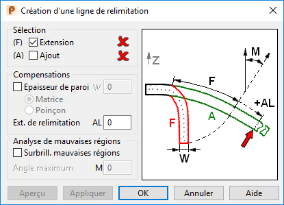

    La boite de dialogue Création de ligne de relimitation s'affiche :
  3. Utilisez les options de la boite de dialogue pour créer la ligne de relimitation :
    Sélection
    • Extension — Sélectionnez la surface d'extension (F). Sur le modèle ci-dessous, cette surface est indiquée par . Si la surface d'extension contient des perçages, les lignes de relimitation de ces trous sont créés en tant que courbes composites.
    • Ajout — Sélectionnez la surface d'ajout (A). Sur le modèle ci-dessous, cette surface est indiquée par .
    Compensations
    Les valeurs définies dans cette section sont ajoutées dans le calcul de la ligne de relimitation :
    • Epaisseur de paroi — Spécifie l'épaisseur de la bride. Sélectionnez cette option pour utiliser l'épaisseur (W) lors du calcul de la ligne de relimitation.
    • Matrice — Sélectionnez cette option pour appliquer l'épaisseur de paroi lors de la création d'une matrice.
    • Poinçon — Sélectionnez cette option pour appliquer l'épaisseur de paroi lors de la création d'un poinçon.
    • Ext. de relimitation — Extension supplémentaire pour s'assurer qu'il y a assez de métal pour créer la surface d'extension requise.
    Analyse de mauvaises régions
    • Surbrill. mauvaises régions — Sélectionnez cette option pour mettre en surbrillance les lignes de relimitation qui sont sur une pente trop raide. La pente de la surface d'ajout où la ligne de relimitation devrait être aussi douce que possible.
    • Angle maximum — Si Surbrill. mauvaises régions est sélectionné, vous pouvez entrer un angle. Toute ligne de relimitation sur une pente plus raide que cet angle est mise en surbrillance.
