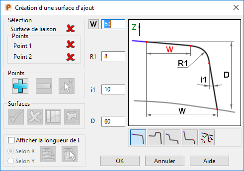

Pour créer une surface d'ajout :
Les options dans la boite de dialogue sont utilisées comme ceci :
Utilisez les options dans cette section pour identifier la surface et les points qui sont à utiliser.
a été sélectionné avant que la boite de dialogue ne soit affichée :

Utilisez cette section pour ajouter et effacer des points.
Sur le modèle, les points verts sont requis pour maintenir l'arête de l'ajout sur la pièce. Si vous retirez un point vert, un chevauchement ou une brèche est crée. Les points rouges sont des points redondants, ils peuvent être effacées sans problème.

Utilisez les boutons de profil pour sélectionner un profil approprié.
Si le profil est bleu, vous ne pouvez pas utiliser le type de profil que vous avez sélectionné. Si le profil est jaune, le type de profil que vous avez sélectionné peut être utilisé. Les options de dimension qui sont disponibles sont basées sur le profil que vous sélectionnez. La profondeur (D) est automatiquement calculée pour s'assurer que la surface d'ajout croise la surface de reliure.
— Sélectionner ce profil rend les options de dimension suivantes disponibles.
— Ouvre l'éditeur de courbe paramétrique. Utilisez les options de l'éditeur de courbe paramétrique pour éditer le profil sélectionné. Les boutons dans l'éditeur de courbe paramétrique apparaissent également sur la barre d'outils d'édition de courbe 2D.
— Cliquez pour basculer entre largeur noir et rouge. Ceci fournit deux solutions utilisant différentes largeurs mais conservant les paramètres restants.
— Créez la surface d'ajout.
— Effacez la surface d'ajout actuellement sélectionnée. Vous pouvez sélectionner la surface d'ajout à effacer en cliquant sur la surface elle-même, ou en cliquant sur les points sur les latérales. Vous pouvez également effacer la surface d'ajout sélectionnée en utilisant le touche Suppr.
