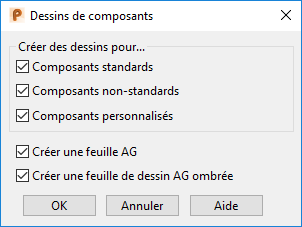

  3. Cliquez sur Mise en plan > Dessin > Dessins de composant. La boite de dialogue Dessins de composants s'affiche :
  4. Utilisez les options de la boite de dialogue pour déterminer le contenu du dessin :
    • Composants standard — Créez un dessin de composant pour tous les composants standard. Ce sont les composants contenus dans les catalogues qui sont disponibles.
    • Composants non-standard — Créez un dessin de composant de tous les composants non-standard. Ce sont les composants de catalogue standard que vous avez modifié de quel que façon que ce soit (par exemple, un écrou dont vous avez augmenté la longueur ou le diamètre).
    • Composants perso — Créez un dessin de composant pour des composants perso. Ce sont les composants que vous avez créés à partir d'un solide.
    • Créer feuille AG — Si sélectionné, la feuille d'assemblage général pour la sélection est créée. Cela inclut une nomenclature intégrée. Vous pouvez définir les colonnes des données qui sont affichées en modifiant le template de dessin de composant. Pour de plus amples détails, voir Définition de paramètres de nomenclature sur une feuille AG.
      Si sélectionné et que le template de dessin de composant contient des dessins préfixés de ga_sheet, les dessins appropriés seront créés.
    • Créer feuille AG ombrée — Si sélectionné, la feuille d'assemblage général ombrée pour la sélection est créée. Si sélectionné et que le template de dessin de composant contient des dessins préfixés de shaded_ga_sheet, les dessins appropriés seront créés.
  5. Cliquez sur OK pour créer le dessin, basé sur la sélection. Le template de composant approprié est automatiquement sélectionné pour chaque type de composant pour permettre au dessin de composant d'être le plus proche de l'échelle 1:1.
    Une boite de dialogue d'informations est affichée, vous montrant le nombre de dessins de composants qui sont créés.
